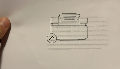

最佳质量模式下 打印出现等距横杠
HP Deskjet 1000 打印机 - J110a
一直都是使用 普通纸 最佳质量  有问题 打印 ,近期出现有文本的地方都会有横杠出现,而且横杠质量也不好,不饱满
同样模式下,去除彩色墨盒,单用黑色墨盒 打印正常
就以为是彩色墨盒问题(确实用的久了)于是换了新的彩色墨盒    才发现还是同样问题。。。。
尝试 普通纸 普通质量、快速草稿质量  都没问题 (新老墨盒打印都正常,正式排除彩色墨盒问题)
特殊纸 最佳质量   有问题
相片纸 最佳质量   没有问题(开始以为最佳质量都会有问题 竟然没问题)
所以应该是不同打印模式的区别造成的
好奇各模式的具体差异 及怎么解决
谢谢

微信图片_20220222180750.jpg安装完9800的驱动后 问题依旧
只有在快速草稿的情况下 没有横杠 其他3种情况还是有

结果图片一看到.
如果手边有其他电脑(win7/10),建议更换其他电脑连接来打印测试,排除一下11的问题先.
其次,手边如果有其他打印机数据线,也换条来测试一下,排除一下通讯的问题.
如果其他系统版本电脑也是同样情况,建议联系维修中心检测打印机自身.
