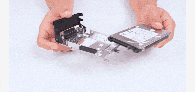

各位好,我购买的是 2022 款 HP Pro Mini 260 G9。
https://support.hp.com/cn-zh/document/ish_6107029-6113020-16
参数:16G RAM,i5-1235U,512 GB M.2 2280 PCIe NVMe SSD (不含HDD)。

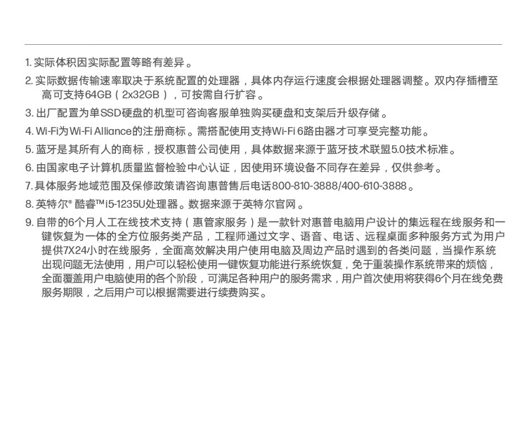

我看介绍:https://item.jd.com/100025929401.html
里面提到了(下图第三点)主板预留了 2.5寸 SATA 硬盘口,需要配合 硬盘支架 才能安装。
但是没有找到什么地方可以购买 硬盘支架。
我的问题:
  1. 请问哪里可以购买到 HP Pro Mini 260 G9 对应的 硬盘支架?
  2. SATA 口配合 硬盘支架 后,也能安装 2.5寸 SATA SSD 吧?

查找到两家供应商,如下有两个淘宝店铺链接。
刚下单尚未验证是否真实可用。
惠普HP 战66mini 400 600 800 G6 G9 DM 机械硬盘支架 通用支架-淘宝网
HP惠普战66 mini小主机电脑硬盘支架托架支持400G9DM/260G9mini-淘宝网
本质上是硬盘支架 + SATA接口+排线。
搜索关键字"SATA接口排线” 可以找到关键器件的资源。
