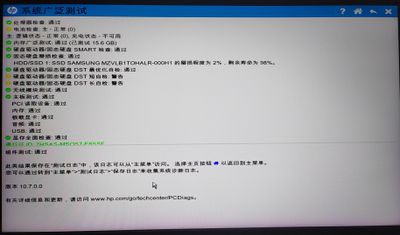

新情况:用了一下在官网看到的软件自检,这是报告

检测结果来看,疑似硬盘有故障,如果有跟硬盘相关的故障现象,可能要更换硬盘。
