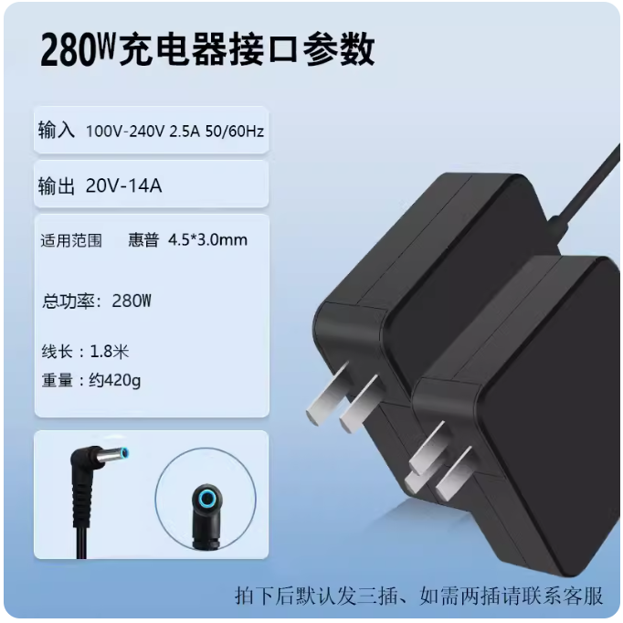

100W的PD标准的雷电四接口充电器,打游戏时肯定无法弥补电池损耗的。要想移动方便甩掉原装280W大砖头充电器,建议楼主购买与暗影精灵9匹配的280W 20V 14A氮化镓充电器,虽然价格贵一点,但可保万无一失。
我是社区志愿者。
如果我的回复对您有帮助或您想说"谢谢"? 请点击按钮。如果我的回复帮助您解决了问题,别忘了"接受为解决方案",可以帮到其他遇到同样问题的用户。
