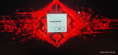

打英雄联盟时卡退再进去就出来个无法初始化图形设备
OMEN by HP 15-dc1061tx
 后来重启了过程超级慢还出来一个错误蓝屏 再开之后发现独立显卡不能用了 桌面右键后nvidia控制面板没了 显示适配器也剩一个了 可能是显卡驱动要更新了我也尝试过下个驱动精灵但也没用安装的时候要么一直卡死在那要么就是不兼容  有没有大佬帮忙解决一下 尝试过恢复 但没用恢复了两次都还是这样 帮帮忙真心感谢🙏

要是在设备管理器中间歇性识别不到的话很有可能是和硬件有一定的关系,建议可以尝试看下BIOS版本是否需要更新,也可以进行一下静电释放的操作,看下是否有改善。
释放静电:1.关机;2.拔掉所有的外接设备,包括鼠标键盘电源;3、按住windows+v键,按住上面按键的同时,不松开,再按电源按钮,都按住不放2-3秒;4.松开全部按键;5..插电源开机,看机器开机是否有提示502,是的话表示操作成功;

谢谢我弄过之后好了,但是过一段时间还会出现联盟卡退出现无法初始化图形设备,和之前一样的问题还会出现 , 再用你说的那种方法就又好了,没有办法根除吗?这是什么原因,是因为硬件原因吗?

设备管理器里面系统设备
查看是否有感叹号设备 卸载掉重启电脑试试
或者关机断电,拔掉电源适配器,还有其他的外接设备,然后摁住windows(Alt左侧四个小方块)+字母V的按键,再摁住开机按钮,三个一起按住等30秒,然后松开,插入电源开机,开机
