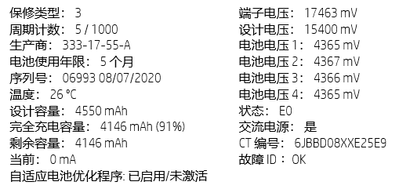

惠普暗影精灵6plus 新本不到一个月电池提示需要校准
暗影精灵6 plus
惠普暗影精灵6 plus新本不到一个月,电池提示需要校准,已经放电5次了,感觉好烦,新本就这样

求大佬帮我

您好,
请先确认所处环境温度是否高于10度,如果高于湿度的话,可以尝试将BIOS更新看一下,如果更新之后问题依旧的话,可能是硬件方面的问题的,建议联系维修中心现场检测看一下。

谢谢,我功能性了,重启电脑现在能到97%,但是还是继续提示需要校准,无语了

您好,
可以尝试在机器快没电的时候,在BIOS下将机器放置到关机,然后重新充满电,再重复一次BIOS下放电到关机,然后在看一下是否正常。

嗯,前前后后6次,现在是97%,还有一个问题就是,开机时间一直是30秒,这个怎么办,我同事的惠普6开机才9秒,你说气不气

您好,如果还是提示校准的话,建议联系维修中心现场检测看一下的,机器本身是有电池保护功能的,为了防止过充,会在充电到90以上根据温度和使用情况来自动停止充电的。开机比较慢的问题可以尝试卸载杀软,然后按Windows键+X键,选择Windows powershell(管理员),输入sfc空格/scannow按回车,会扫描并修复系统的,扫描之后,您右键点击任务栏,选择任务管理器--详细信息--启动,将所有的启动项,全部右键点击选择禁用,然后您这边按windows键+R键,输入msconfig按回车,选择有选择的启动,下面的选项勾选上,点击确定,然后看一下是否还有这个情况。
