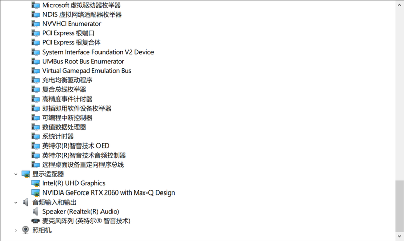

以下是目前的驱动状态。
耳机依旧无法接入
