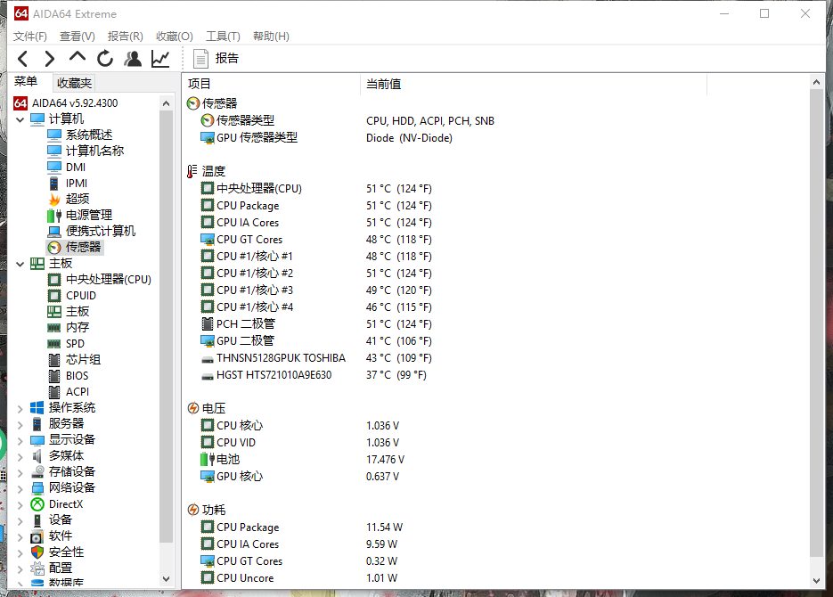

我在网上看有的人的I5电竞版的固态是三星的,而我的是东芝的。据说东芝的温度比较高,性能也比较低,是这样的吗?下面是配置图配置图

你好!:smileyhappy:我有点不明白的是我看网上别人的测评里三星的固态温度比我的东芝低,而且读写速度比我的东芝高,感觉好像三星的真的比东芝的好啊,会不会是驱动问题呢?谢谢!

你好!我有点不明白的是我看网上别人的测评里三星的固态温度比我的东芝低,而且读写速度比我的东芝高,感觉好像三星的性能真的比东芝的好啊,会不会是驱动问题呢?谢谢!

东芝官方好像没有专门的驱动,用的是Microsoft的,不过楼主试试附件中的驱动看装完有没有变化。
下载后,将.pdf扩展名改为.zip解压缩安装。

楼主你好,固态硬盘来说,不是说三星一定比东芝好,还是要看固态硬盘的具体型号和参数。
如果使用没有异常,但是测试的性能差别较大,可以考虑驱动的问题,目前三星官方发布的NVMe驱动已经被广泛测试过,比较稳定;东芝方面的NVMe驱动用的不是很多,楼主可以参考楼上给出的NVMe驱动,加载驱动之后再看下,性能是否有改善

非常感谢!!我是小白,这个驱动要怎么安装呢,我运行了里面的SETUP,然后重启后发现驱动好像没有装进去,您可以看以下我查的图,里面的驱动还是微软的。QQ截图20170710222557.pngQQ截图20170710222606.png

根据序列号核实,标配SSD信息为Toshiba Corporation 128GB M.2 2280 XG4 PCIe Gen3x4 TLC SS
如果直接无法安装,建议手动加载托卢老师发送的NVMe驱动试下
