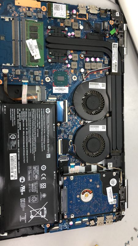

笔记本(HP Pavilion Notebook 15-BC015TX,就是光影精灵,好像买的时候叫银河舰队)是2016年买的,最近对电脑进行拆机升级才发现,原来电脑的电池已经鼓包这么大了,我每天对着定时炸弹?WTF ?

              笔记本虽然已经过了保修期,但是电池鼓包的问题,是能通过软件测试出来的吗?他所可能存在的安全隐患呢?正常情况下,电脑平常使用正常,谁会没事干就拆机呢?我还查阅了一些资料,电池鼓包可能是由于bois问题造成的,他的那个更新,虽然现在有针对性的更新补丁,但是他没有明确的提示用户,有这方面问题,甚至有些召回电池,用户只能通过论坛等知道,但是谁会天天登录论坛。他的补丁也不写更新了有什么用,只有到官网等地方才知道,真出现大问题了怎么办?以下是HP机器自带的检测软件对电池的检测结果84249dccdaff491fbd4c3e5b2934594.png
经过惠普自带的检测软件HP Support Assistant检测,发现设计的允许充放电周期为1000次,由于平时都是接通电源使用,实际上,充放电周期才使用了8次,并且电池的损耗为1%,故排除电池由于损耗出现鼓包情况,为电池本身或者硬件系统的原因。实际上,经过在HP论坛查询,发现大量用户购买的此型号电脑在经过一段时间后都出现了电池鼓包的情况,而且,早在17年HP官方就给出了电池召回的处理,(给出的解释是因为主板的BIOS系统原因导致的电池过充电)然而,我本人并未收到任何形式HP售后或者相关方面关于处理电池召回的信息。
         如果电脑没啥事不清灰,谁会拆电脑查看,谁会去检查里面的硬件?谁会知道电池有问题?谁会知道电池不在召回之列?用户不知道,就不算问题了吗?bois更新还不一定更新的上。。。
          我现在就希望官方能早点联系我,并同意免费更换电池!
