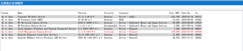

用HP SDM程序检查一下驱动更新
使用HP Softpaq Download Manager(SDM)检查驱动更新
HP Softpaq Download Manage下载
http://h30318.www3.hp.com/pub/softpaq/sp87001-87500/sp87158.exe
使用过程如下面地址下载的记录文件:
https://h30471.www3.hp.com/hpcn/attachments/hpcn/Notebook/381191/1/sdm.zip
记录是用问题步骤记录器记录的,解压缩是mht文件,双击默认用浏览器打开,图片点击放大,再点击恢复。
检查之后,如果网络顺畅,可以直接使用软件下载安装更新,如果比较慢,那么把检查结果截图给我,我另外找比较快的下载地址。
最后更新的结果样例如下图。

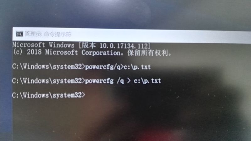

开始菜单搜cmd,然后按ctrl+shift+回车打开命令提示符(管理员身份)
输入命令
powercfg /q > c:\p.txt
回车
将c:\p.txt打开,内容贴出来看看

找c盘根目录
c:\p.txt

电源设置没有什么特别的地方
用HP SDM程序检查一下驱动更新
使用过程如下面地址下载的记录文件:
最后更新的结果样例如下图。
参考更多
HP 电脑 - 使用 HP SoftPaq 下载管理器
https://support.hp.com/cn-zh/document/c02874928
欢迎来到社区,我是一名志愿者,私人信息不会被回复。

http://h30318.www3.hp.com/pub/softpaq/sp87501-88000/sp87556.exe
先装这个,是显卡驱动,其他我再看看。

这些也装一下
http://h30318.www3.hp.com/pub/softpaq/sp84001-84500/sp84426.exe
http://h30318.www3.hp.com/pub/softpaq/sp84001-84500/sp84424.exe
http://h30318.www3.hp.com/pub/softpaq/sp85001-85500/sp85187.exe
http://h30318.www3.hp.com/pub/softpaq/sp84501-85000/sp84595.exe
http://h30318.www3.hp.com/pub/softpaq/sp85001-85500/sp85491.exe
http://h30318.www3.hp.com/pub/softpaq/sp84501-85000/sp84713.exe
http://h30318.www3.hp.com/pub/softpaq/sp81501-82000/sp81755.exe
