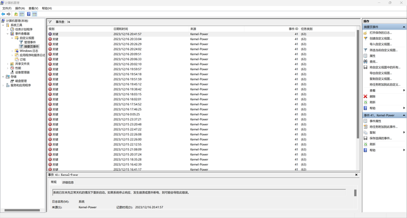

首发入的暗夜精灵9,离上次黑屏维修后换了主板还不到一个月(上次去修电脑,客服说可以帮我申请上门取机,然而一直到现在都没人过来取,还得是我自己把电脑送到维修站,惠普服务真不错坐标西安,这次电脑坏了客服又说帮我申请了上门取机,我看看需要多久,有人取我就回贴);这几天一玩点大型游戏(比如CSGO)就各种蓝屏的跳,自动重启,死机,黑屏,电压不稳等等各种问题,双烤10分钟必蓝屏,惠普诊断也没有,系统更新也没有,驱动升级也没用,这电脑看来只能玩玩小游戏了,平时打开个网页风扇也呼呼的吹,我只能说2019年买的某救者y7000我用了4,5年都不会这样。)HN7Q3@_%%J3HP98(JD7DR9.pngA9D)9[XX2EMO3~ZV9FQQMUY.pngIMG_20231216_202820.jpgIMG_20231215_203547.jpgIMG_20231216_174638.jpgIMG_20231216_175353.jpgIMG_20231216_193752.jpgIMG_20231216_195346.jpgIMG_20231216_200140.jpgIMG_20231216_200609.jpgIMG_20231216_202544.jpg

1、看到楼主键盘上铺着键盘膜,不知楼主在打游戏时是否也盖着键盘膜?虽然暗影精灵9游戏本散热风扇进风口设置在底部进气(俗称D面),但也有小部分空气从键盘进入,所以,打游戏时不但D面进气口不能堵塞,键盘也不能被遮盖。您已经换过一次主板了,现在又出现这个问题,我分析应该与您的使用习惯有关。
2、我也认为暗影精灵9的散热设置存在问题,所以我的暗影精灵9 i9-13900HX RTX 4070夏天使用时在底部使用了带风扇的托盘,5月8号到货用到现在没有出现过蓝屏。
