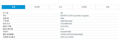

同样的问题,同样的型号。安装触控屏固件更新后屏幕触控就不灵了,左上角和右上角要么不能触控,要么频繁断触。屏幕无外观损坏,之前使用都没问题(几天前有录过视频正常触控)。Ntrig手写笔使用也没问题,就是触屏不灵。
屏幕是BOE07B8,重装系统,更新/重置bios,升级系统都一样,最后试了评论里的办法还是一样的问题。笔记本已经过保,还有解决办法吗。
