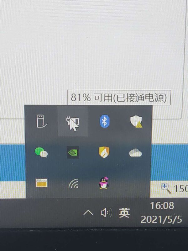

换了新电池后 电源一直插着 但是电池显示的电量每天都在减少
HP Envy 13-ad0160TX
Microsoft Windows 10 (32-bit)
我的电脑在2020年9月的时候出现电脑鼓包现象,联系了惠普售后更换了电池 换完电池后在一个月后插着电源但是显示的电量在不断的减少  直到今年3月 电池只能充进去30%的电,又重新发回售后没检测出什么问题,最后又更换了一块新的电池,4月13日收到电脑后电池呢个显示100%  但是现在只有95% 不知道什么原因 ,电源是一直插着的。电池.jpg

您好,还是有这个情况建议联系维修中心现场检测看一下,确认一下具体是什么问题,这种情况有可能是主板或适配器方面的问题导致的。
