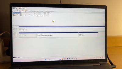

2、检测不到硬盘的时候,按Win+X打开磁盘管理,在磁盘管理中能不能识别到硬盘?如果能识别到,状态是什么样的?能不能截个图传上来看看?

对于问题2:磁盘里面没有硬盘, 只会显示原装的系统盘。以下两张图分别是正常情况(当时还是雷克沙硬件的截图)和异常情况。

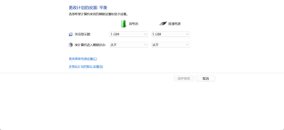

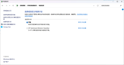

当前已经是这个了  问题还是有的 . 我已经放弃了, 直接就是不睡眠了

好的, 感谢你~~~~~ 我试一段时间看看

哈哈哈  根本不行~~~~~~

额,奇了怪了。。。。我现在好了。。。。。你用的什么版本的系统?
