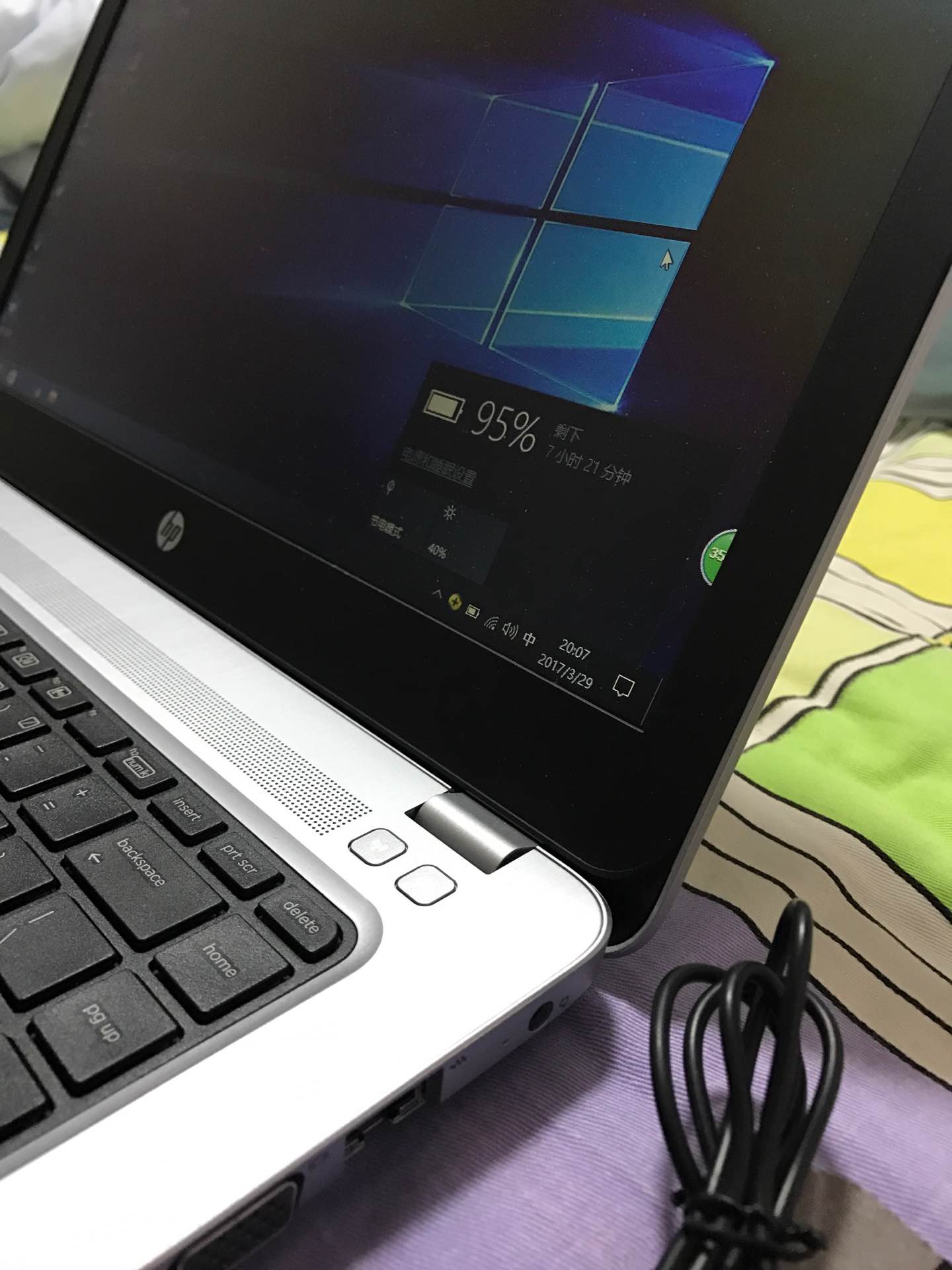

10个帖子(共 13 条)
已解决!
惠普ProBook 440 G4 的电池指示灯一直是熄灭的?
如图
用电池  指示灯一直熄灭, 插上电源,指示灯还是熄灭,另外电池显示未充电.....
PS:用HP电池检测软件检测过 电池正常.....
