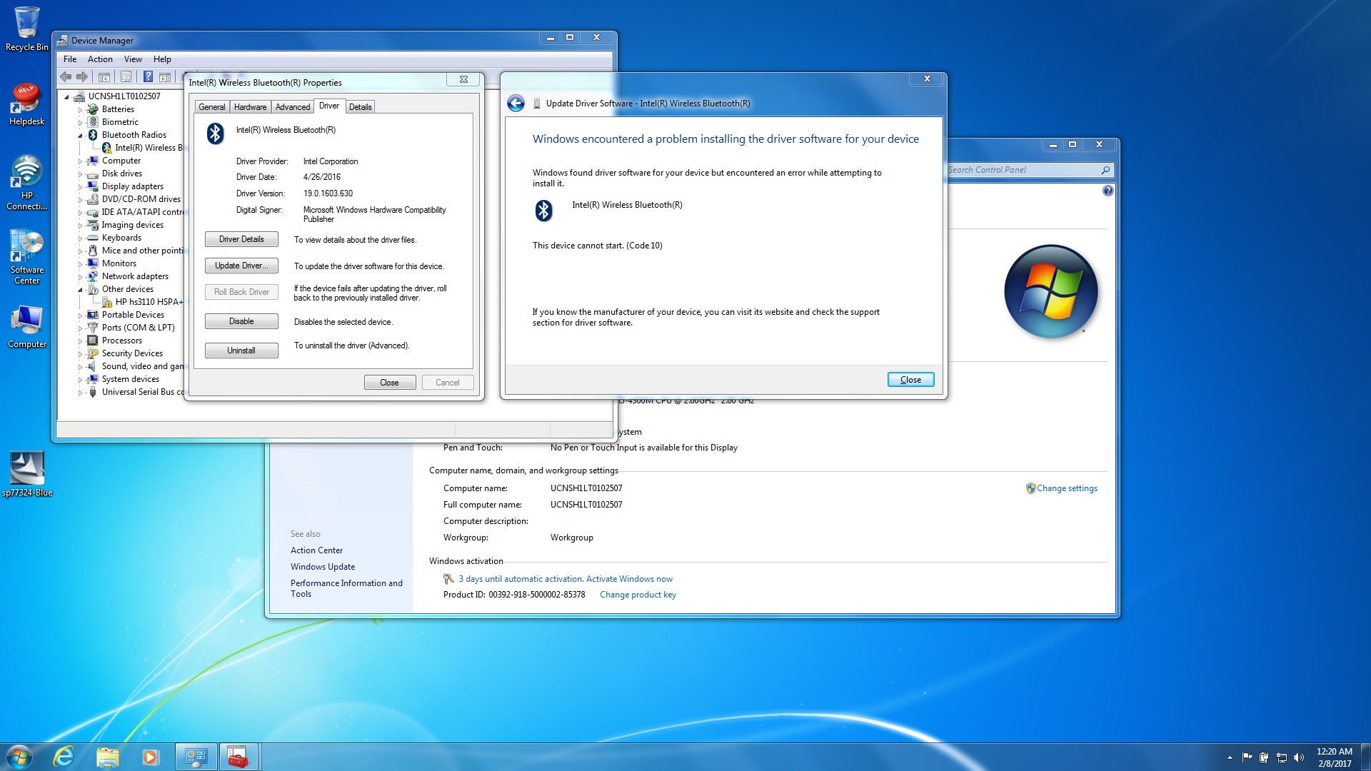

HP Probook 650 G2 手动指定了官网下载的最新蓝牙驱动(HP驱动编号:SP77324),已经恢复可以正常使用
HP Probook 650 G2 手动指定最新蓝牙驱动,报Code10的错误,如果不指定,蓝牙设备图标左下角的黄色惊叹号图标没了,可还是无法正常连接设备,音频输入设置里面没有蓝牙选项

以下为HP Probook 650 G1 蓝牙还无法正常使用的截图,蓝牙设备为: Inter N6235 无线蓝牙二合一设备
手动指定SP77324驱动后报错
下图为安装了SP77324驱动后,没有手动指定,蓝牙设置连接没有惊叹号,不过还是无法正常使用蓝牙设备
