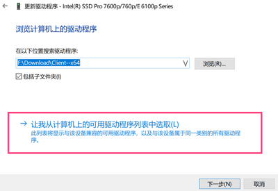

          右键标准NVME控制器-属性-驱动程序,点击更新驱动程序,出现如下窗口:
按顺序点击,然后选择刚才解压的文件夹,点确定,然后会出现这个窗口:
然后选择这一项,按提示下一步,重启,大功告成!

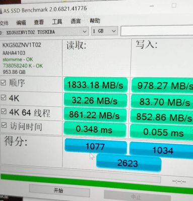

批注 2019-05-01 193157.png在我的硬盘上只是比原来好一点(原先写入100多……还能到几十,现在稳在300多,依稀记得在很旧版本上的win10(好像是1709)上写入速度也是1000多……,不懂到底是系统还是固件问题,但是固件问题可能性明显更大批注 2019-05-01 194615.png

谢谢分享,这样治标不治本,不知道长期使用是否有bug,根本上还是要解决固件问题。而且如果换下来做移动硬盘的话这个方法也失效了

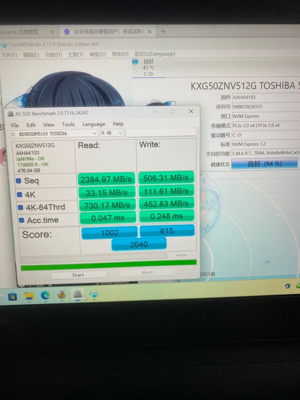

IMG_2098.JPGIMG_2097.JPG更换英特尔驱动改善不多,希望有更好的方式吧。
