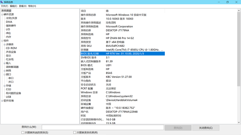

求助 惠普战66proG2 的type-c接口用Gan65w充电头充电有问题,并且不能通过type-c口连接我的华为p30
HP 战66pro 14 G2
前几天购入360的充电头和绿联100w ctoc的数据线。第一次用type-c口充电可以,但是之后就不行了,上网搜索发现普遍有这个问题。数据线没有问题,我寻思着拿这根线用来传输数据也好,但是发现连接我的华为p30并没有什么反应。我看论坛里有跟我一样是i7版本的帖子说不能充电但可以连手机。
我的电脑曾经重装过系统,驱动也是自己从官网上一个个下过来的,但不知道是否有所遗漏。
我照着网上的方法打开了“系统信息”,但是并没有找到type-c接口的信息,如果是我找的方法错了,希望有人能够告知。我不知道是不是我的手机问题,想在社区里寻找到答案。谢谢各位。2020-06-05 (1).png2020-06-05.png

我已经更新了最新的bios,开机以后就可以连接我的手机并且用type-c接口充电了,但我不知道这样是否稳定,得日后观察。感谢你提供的方法。

更新:我更新最新bios后第一次充电完美的充到了100% 后来才注意到我的电源指示灯一直显示橙色(即使没有插上电源)我尝试插着type c的电源充了一晚上,果然第二天是个失望的结果,没有充进去电。之后关机的时候有进行过放静电操作,但没有比较。晚上电脑没电时我尝试连手机发现可以连接,也可以充电。我还不知道我的问题是否有所改善,或许它更糟了,因为我的电源指示灯一直都会亮成橙色,这让我很沮丧,但是我已经佛了,就这样用着吧。
