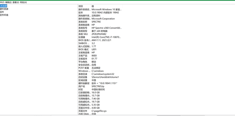

4个帖子(共 12 条)
spectre15 display control 失效,不能切换模式。色域切换不了。详细如图,请各位大佬帮忙看看
微信截图_20210903153231.png截图如上
