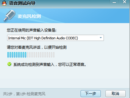

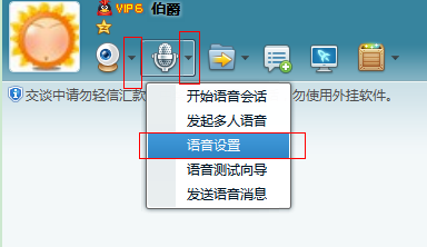

QQ中点击视频或者语音邀请边上的黑色三角箭头,能看到视频和语音的设置选项。
在语音的设置选项中,能够设置声音的输入和输出设备,尝试切换不同的设备进行测试
头戴式耳机 或 笔记本扬声器切换。
录音设备中设置集成式麦克风或者外置麦克风
还可以在语音测试向导中看到详细的测试情况。
您设置试试

可以按照楼上的方法
把录音设备,从默认改为手动选择对应的选项试下,通常应该是软件设置问题,设置后可以解决的
