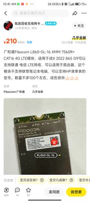

战x 2022 到底支不支持加装wwan,4g,5g的都不行
Intel XMM 7560 R+ LTE-Advanced Pro 我是从咸鱼上买了这个模块。安装上就一切正常了。自动更新驱动。
Just have to use yellow fish app to buy the part. It's between 180-400rmb depends on the seller. I bought mine for 210rmb and it's works perfectly.
你这个4g模块是坏的,不知道你现在成功没有。我当初闲鱼买的第一块就是你这块,凹陷位置都一样,后来退了,换了一块新的,用了一年完全正常。
