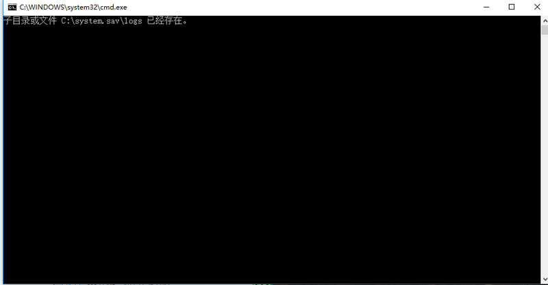

下载链接的文件,我默认文件夹安装提示文件已存在,需要删除老版本吗

覆盖安装即可
