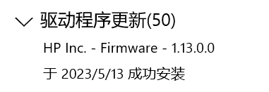

我根据你的建议不仅下载了hpai,也做过了检查和按建议更新安装过驱动(包括但不限于AMD芯片组),重启后问题依然存在。而锁屏状态下,Windows Holle都能识别出我的指纹,只有BIOS开机验证(如下图,HP Client Securtiy-安全保护功能)下的指纹识别不行,而且识别指纹不成功后的回车切换密码进入也会没反应,但一开始就密码进入才行!

我昨晚仔细查找过了,这个驱动更新了我的BIOS版本为1.13.0.0,是最新的。在这之前我的BIOS版本是1.10.0.0(这个版本有usb-c充不上电的问题,但昨晚我发现1.12.0.0解决了这个问题)

就在上一个回复之后,我把驱动回滚到1.12.0.0,将BIOS返回上一个版本1.12.0.0,现在问题已经解决了,开机验证的指纹能够成功识别了。
