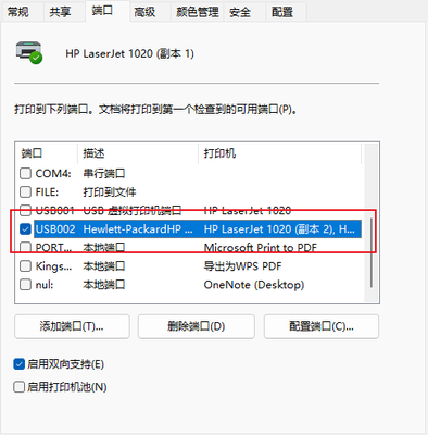

您好
请在打印机和电脑连接好后,打开电脑的设备管理器--通用串行总线控制器。
打开--关闭--打开--关闭打印机。
确认通用串行总线控制器中是否会出现与打印机相关的选项,例如:usb打印支持。
同时,请打开电脑的控制面板--设备和打印机--找到打印机图标。(鼠标移动到打印机图标上,确认打印机处于什么状态),右击打印机图标--打印机属性--端口。
找到前面带√号的端口,发图片给我,谢谢。

这边安装驱动时显示,Windows无法安装HP Laserjet 1020内核模式打印驱动程序,若要获取与你运行的windows版本相兼容的驱动程序,请与制造商联系。是怎么处理??
