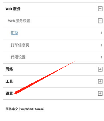

惠普583打印机web服务无法启用
您好
请在设置选项中将打印机恢复出厂设置,然后参考图片中的方法,对打印机做oobe后重新测试,谢谢。
