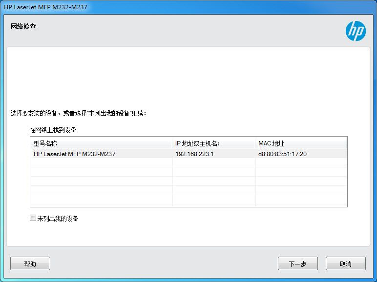

版主,你好,新买的HP Laserjet M233sdw打印机无法安装啊。使用网络无线方式连接出现图片中的问题(无法通过网络安装设备),使用USB连接安装打印机根本就没有反应。最后更新安装了NET Framework 4.8再次尝试安装,还是失败,特来求助。

您好
192.168.223.1是打印机wifi direct信号。
建议先将打印机加入wifi后,电脑端重新安装驱动即可。
设置无线的方法请参考附件,谢谢。
