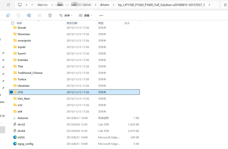

 解压缩安装包,没发现有UTIL的文件夹,只有utils的文件夹,里面也没有你说的文件
63,295 42,404 3,438 4,772
10个帖子(共 21 条)
设备识别为大容量存储设备
您好
已经亲测:
下载:
https://ftp.hp.com/pub/softlib/software13/COL32431/bi-80329-12/hp_LJP1100_P1560_P1600_Full_Solution-...
解压后:
找到:
