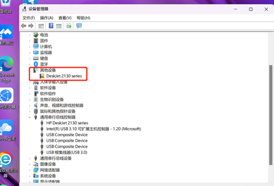

之前一直用W10的笔记本连接惠普Desk Jet2132打印东西,一直很顺利。然后我换了这台新笔记本W11系统就不行了按照指示下载驱动,整半天也不行。想打电话咨询,大厂,电话好像不怎么人性化,微信也搞半天,序列码机器上找半天,什么十位几位的也没弄明白。就不懂了,竟然没有一个顺利的渠道沟通的吗

您好
2个问题:
1是设备管理器里面,识别的有问题,现在是在其他设备下面.
右键--删除,然后数据线换个usb口,重新插拔.
数据线不要超过2米,中间不要有usb分线器,转接线之类的设备,台式电脑,连接背后的u口,不要接在前置usb.
识别正常,会识别在通用串行总线控制器的打选项中,识别为usb打印支持.
识别正常后,再重新添加驱动,如果依旧无法正常识别,换线换其他电脑来测试.
