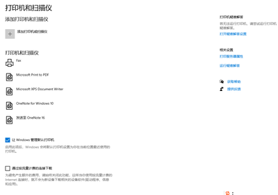

win10安装M436打印机驱动失败
HP M436
驱动都是官网最新的,现在PC侧通过网络连接打印机扫描功能无法用。
11 条回复11

打印机与电脑试过了wifi以及插线方式,打印机驱动一直不能正常安装

扫描可以用,驱动安装失败,打印不能用。应该和网络无关。
