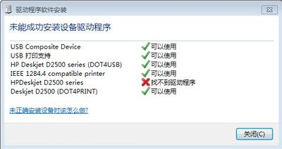

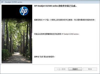

 用下载的D2568驱动for WIN7 32BIT安装,软件显示安装完成,但WIN7显示无法安装新设备,原因是无法找到驱动程序。
用添加打印机的方法安装,WIN UPDATE上的列表没有D2XXX系列的驱动。
以上两个信息同时显示,怎么办现在打印机急用啊.

不过我看LZ提供的截图,下载的并不是我说的这个驱动,所以LZ可以这样试试,先把Win7系统里的打印机驱动完整卸载了。
然后下载http://h30318.www3.hp.com/pub/softlib/software11/COL30204/al-75029-1/DJ_SF_03_D2500_NonNet_Full_Win_...这个驱动程序,按照这个方法安装试试:http://support.hp.com/us-en/document/c01955159

驱动程序是在官方网站下载的,现在主要问题是驱动程序显示安装成功,但 WIN7的自动检测总是在安装成功前出现“未能成功安装设备驱动程序”。

按照你的描述来看,设备和打印机窗口中应该是没打印机图标的。
同样的按照你安装成功的截图来看,驱动程序文件并不对,如果是网上下载的123M的那个全功能驱动的话,安装完成的截图应该如下:
根据LZ以往的帖子来看,系统也许有问题,如果有条件的话在另一台Win7电脑上安装试试。
