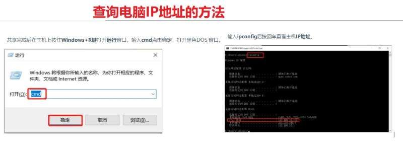

您好
1请先确认电脑ip地址。(方法见下图)

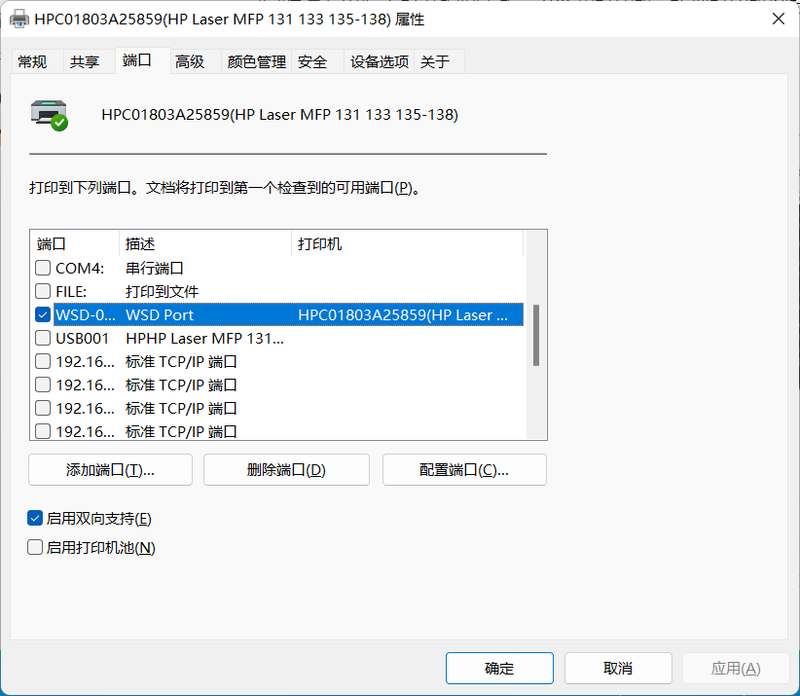

2同时请在电脑上打开控制面板--设备和打印机--找到打印机图标。
右击打印机图标--打印机属性--端口。
找到前面带√号的端口,发图片给我以便确认问题,谢谢。

您好
感谢配合
请点击:添加端口--standard tcp/ip
