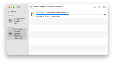

29个帖子(共 39 条)
2606sdw在Mac下打印和Windows下打印效果天差地远,为什么还不解决?
  已经安装,但是打印显示这样进度走完  打印机无反应。
59,549 38,662 3,219 4,567
30个帖子(共 39 条)
您好
驱动选择的没问题。
麻烦提供一下完整操作过程,以便确认端口通讯协议是如何选择的,谢谢。
