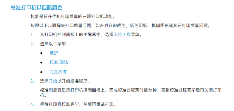

从图片来看,排除耗材问题,可能和激光器或皮带有关。
请对打印机连续做三次校准后,重新确认打印效果。
如果问题依旧,建议联系维修中心具体检测打印机。
校准方法:
谢谢
