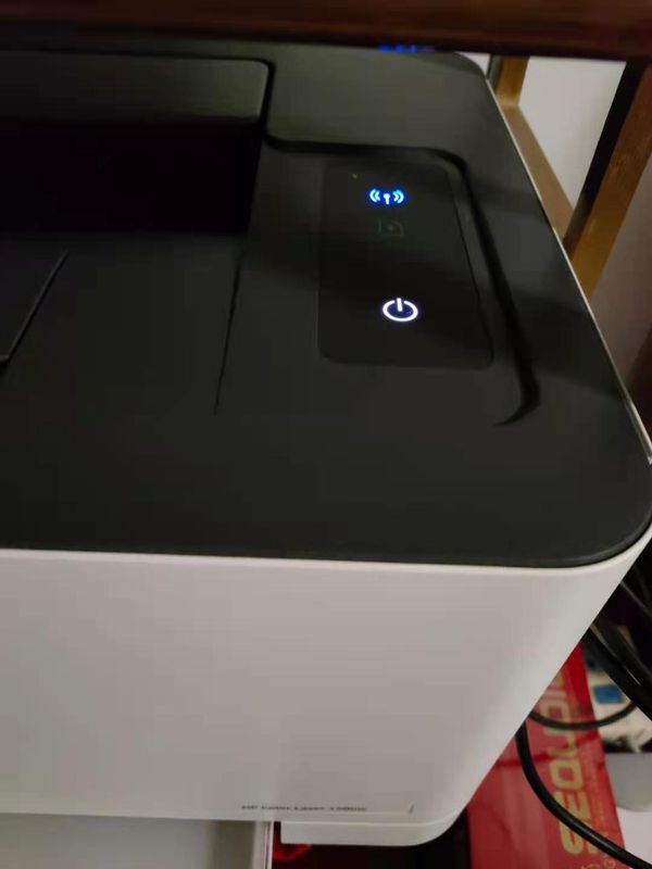

HP Color Laser 150nw打印机不能用无线打印
前段时间换了WiFi密码 然后打印机就不能使用无线打印了 重装了一下驱动,还是不可以,打印机一直连不上WiFi,蓝色WiFi灯一直在闪,用usb可以打印,但连接usb设置打印机WiFi总是连不上,输入WiFi密码之后就显示这样,
应该怎么办?急用!
5 条回复5
您好
请参考:
链接: https://pan.baidu.com/s/17uI_z1mtgE-PfFopnKeE6w 提取码: 4ppq
操作过程中遇到问题,可以发图片给我,谢谢。
在打开无线设置向导连接WiFi应用后,显示了您的选择已成功修改,但是再查看WiFi具体连接信息后,就没有显示了,手机WiFi显示出了打印机的WiFi,但是还是不能连接WiFi打印,安装驱动程序设置的时候还是不成功。
您好
麻烦您提供一下手机上的操作截图,以方便找出问题,谢谢。
a6f9df0b4aaf22cae91b01abd3688cc.jpg1ffe8f7fed89eca37eee5a41e307e78.jpg1a885e788fae942d9d88a585d266e4d.jpg7da537d548d5e005a30f97a19d514eb.jpgb6b30bb0ff7adef471bbafac70af321.jpgc23e9fb4b091275d3ec829f6a706efc.jpg20ea93d03348763fe15d84906e1ca50.jpgb78a7f5fb9c0dcc47abda8f43948db3.jpgb8394877021a4c4206b3838e0490bdd.jpgb41ca3d08cee0cb6a1f0ce8333fb7f9.jpg431a40dc806142aa83f8d4360a34cc4.jpgf7310f7143615d69c882d44aabd5d25.jpg9e2a9a97489e4c48a72c2c40ee7b9b8.jpga6963bbe51bd3f4f46f51cb50c6b3d1.jpg35573bc36d6079fffb245445bc8b9a0.jpgfdc340e58575bee7cb0749c57e575db.jpg
按照PDF上的每一步做,但是到最后一步 应用 的时候,总是卡住 然后加载不出来WiFi页面具体连接信息,再通过驱动设置还是不成功,每一种方式搜索不到打印机。
您好
 从图片来看,配置方法没有问题。
请按以下方法打印配置页,发图片给我。(需要确认打印机是否已经获取到可用ip)
如果打印机无法获取到可用ip,可以尝试找一部手机做热点,连接手机热点后,重新打印配置页,再确认一次打印机是否可以获取到ip,谢谢。
