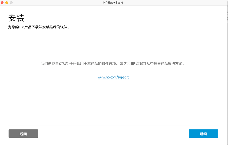

HP Color Laser MFP 178nw 和mac os 13,在同一wif,无法链接,曾经成功链接并打印,但一周后突然显示脱机
您好
HP Color Laser MFP 178nw不建议在os 15.5系统上使用。
以下方法仅供参考:
在 Mac 系统中添加网络打印机,可先确保打印机已接入网络且与 Mac 处于同一网络,然后通过系统偏好设置进行添加。具体操作步骤如下1
1 确认打印机已开启并连接到网络,可通过打印测试页或在打印机的网络设置中查询获取打印机的 IP 地址。同时,确保 Mac 电脑已连接到相同的网络。
2 电脑上打开系统偏好设置:点击屏幕左上角的苹果菜单,选择 “系统偏好设置”。
3 进入打印机与扫描仪设置:在 “系统偏好设置” 窗口中,点击 “打印机与扫描仪” 图标。
4 添加打印机:在 “打印机与扫描仪” 窗口中,点击左下角的 “+” 号按钮。
5 选择添加方式:因为178支持 “隔空打印”,系统通常会自动搜索到该打印机,在列表中选择打印机名称,然后点击 “添加” 按钮即可。
6 若打印机未出现在列表中,可点击 “IP” 选项卡,手动添加打印机。
手动添加打印机:在 “IP” 选项卡中,在 “地址” 栏输入打印机的 IP 地址;在 “协议” 下拉菜单中,选择打印机支持的协议,如 HP Jetdirect – Socket、行式打印机监控程序(LPD)或互联网打印协议(IPP)等;“队列” 栏通常可留空,如有特殊要求则根据实际情况填写;在 “名称” 和 “位置” 栏可输入描述性信息,方便识别打印机。

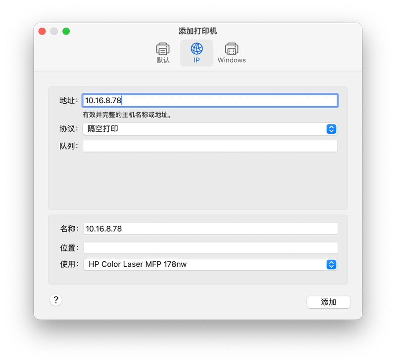

你好,按照您给的方法,在默认界面不显示该打印机,但是输入IP地址可以显示该打印机,协议选择隔空打印后,可以顺利添加打印机,但是打印出来只有第一行乱码。
随后我尝试仍然使用隔空打印协议,在最底下使用一栏不选择自动弹出的软件,选择HP LaserJet Series PCL 4/5,添加打印机后尝试打印,可以顺利打印但是只能打印出来都是黑白,彩色文档打印出来也是黑白,请问是否有进一步的解决方案,谢谢
您好
请尝试:
1 打开需要打印的文件,按下 Command + P 组合键,进入打印界面。
2 点击 “显示详细信息” 按钮,展开更多设置选项。
3 找到 “颜色选项” 或 “质量与介质” 设置项,选择 “彩色” 模式。若默认设置为灰度模式,需取消勾选 “黑白打印” 选项。
4 设置完成后,点击 “打印” 按钮,打印机将以彩色模式输出文件。
谢谢

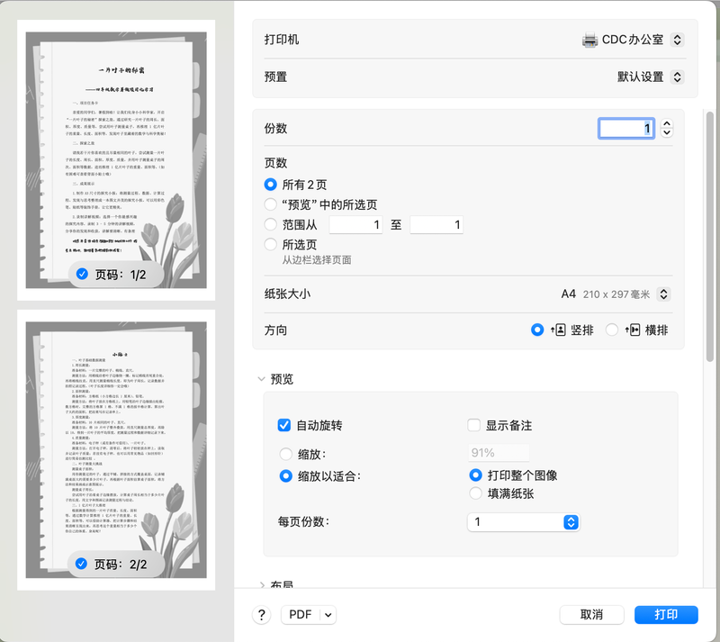

您好,打印界面根本没有你说的那些选项,一份彩色文档选择完这个打印机后预览界面就自动变为黑白了,应该还是添加打印机过程的问题。截屏2025-07-09 14.58.31.png截屏2025-07-09 14.59.10.png
您好
以上问题主要和系统兼容性有关。
建议选择支持pcl6或ps的打印机测试。
给您带来不便,敬请谅解。
