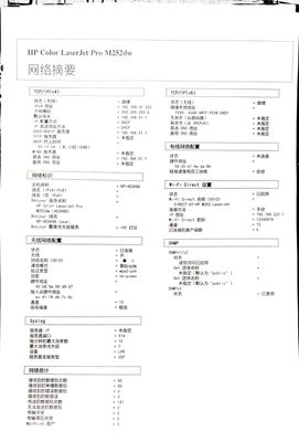

HP Color LaserJet Pro M252dw 无法正常启用Web服务
  这是我打印的网络摘要,麻烦您看一下,网络名称(SSID)不含中文,但涉及个人信息已隐藏

5个帖子(共 7 条)
您好
感谢配合,有条件建议换其它网络环境测试。
最好使用tp-link或d-link路由,谢谢。
