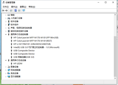

HP ColorLaserJet MFP M178-M181无法打印
_0-1752628824356.png设备管理器显示如图
你好,确实有相似的usb打印机选项:“HP ColorLaserJet MFP M178-M181PP WinUSB”,然后要怎么办呢?
您好
请删除以下选项,重新连接打印机和电脑之间的usb线(连接电脑上usb2.0端口,线长不能超过1米)。
然后重新打印机,重新测试打印,谢谢。

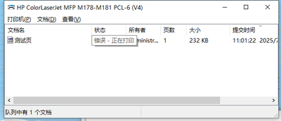

您好,按照你刚刚的步骤删除,重新安装打印机后还是没法打印,显示这样(图1、2),安装打印驱动时还是显示这样(图3)连接不到设备(扫描可以正常扫描)
