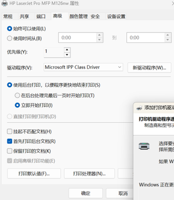

HP LaserJet pro MFP M126nw打印错误
驱动是
标记 (1)
您好
请删除当前的驱动。
重新下载并安装:
https://ftp.hp.com/pub/softlib/software13/printers/LES/M125/LJPro_MFP_M125-126_full_solution_15311.e...
然后再重新测试打印,谢谢。

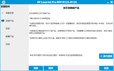

电脑始终搜不到设备,通过ip,主机名,硬件地址都搜不到;防火墙已经关闭,电脑可以联网
您好
请在打印机面板上按:设置--报告--网络报告/摘要,然后将打印出的网络报告/摘要 发图片给我,以便确认问题。
同时,请确认电脑的网络信息,发图片给我,谢谢。
