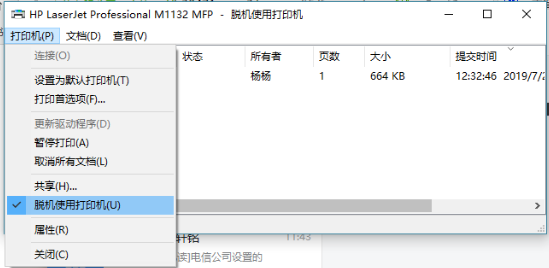

打印机在刚安装驱动后可以正常打印,但不管重不重起机器,只要拔过一次数据线后,机器就不能打印了,测试页也无法打印,具体情况如下:
1、在打印机开机状态下,重新使用USB线连接打印机,打印机为脱机状态,如图。
2、在打印页面去掉“脱机使用打印机”前面的勾后,机器就提示打印出错。
这个时候只要删除掉打印机,再重新安装驱动,又能正常使用,但只要一拔了数据线,再连接就用不了了,求解答。

您好
建议您更换一条1.5米之内的usb线,重新测试,谢谢。

已经换短的线试过,同时也换了其他打印机的线试,也更换了电脑,都是一样的问题

麻烦您在电脑上找到打印机图标--右击打印机图标--打印机属性--端口,找到选中的那个端口,拍照给我,谢谢。

不管是电脑关机、睡眠,还是拔除数据线、打印机重启,只要电脑和打印机断开了连接,再连接时就不能打印了

您好
usb002端口应该没问题。
建议使用长度在1.5米之内的usb线连接打印机和电脑。
电脑端使用usb2.0端口(尽量不要使用usb3.0)
有条件可以更换电脑测试。
如果问题依旧,建议联系维修中心对打印机做固件升级。
