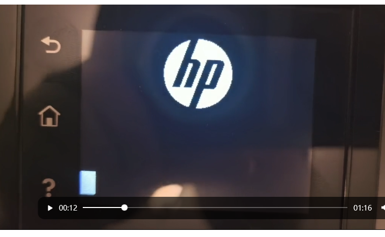

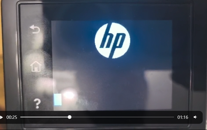

请尝试复位打印机测试,复位方法:
1. 关闭打印机
2. 先开机,屏幕出现hp logo时候,马上按住触屏右下角位置
3. 当打印机屏幕出现 Permanent Storage Init 字幕时,可以松手了
4. NVRAM初始化开始,等待机器就绪即可

触屏右下角位置,是哪里?怎么按,空白区域吗?

HP M281fdw新机器插上网线,开机后机器初始化,然后报79 Service Error Turn off then on循环重启
什么时候按在哪里?请说一下。谢谢。
