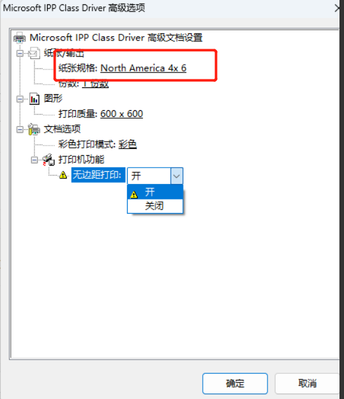

HP tank 519打印机打印6寸照片有白边
您好
图1请选择A6
图2请改成默认的A4,然后重新测试,谢谢。

已解决!
按照这样选完后,我按下面这样打印,还是有边框

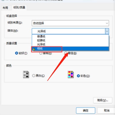

您好
建议打印质量选择最佳后,再选择相纸
具体操作方法请参考附件,谢谢。

已解决!
不好意思,这个方法还是不行。如果重新安装驱动,去哪里下载呢
