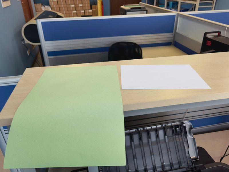

纸张是A3+,160g的封面纸,进纸口是手动纸盒,HP77440用官网下载的pc6(v3)驱动打印小册子打印时卡纸15.A1.A1纸盘1内卡纸,卡纸位置在清洁液容器后部,打印单面和双面时都正常,用普通A3,A4打印小册子也正常,就是用这纸打印小册子每次都卡纸,请问有什么好的方法处理,解决问题?wx_camera_1630464923008.jpgIMG_20210901_105825.jpgIMG_20210901_104829.jpgIMG_20210901_103626.jpgIMG_20210901_103350.jpg

您好
从故障现象来看,应该和封面纸有关。
建议您更换120g左右的纸测试一下。

您好,使用120G的纸也是显示这个问题,是不是这个型号的打印机不支持用这种纸进行小册子打印

您 好
机器支持小册子打印。
建议您 先测试一下A4打印小册子是否正常。

您好,我打A3,A4的80G纸小册子打印都正常,就是用这个120-160G的纸小册子打印报卡纸,用这个120G-160G打印单面和双面都是正常的,所以我想是不是77440不支持用这种克数的封面纸打印小册子

您 好
如果用120-160g纸双面打印正常,应该是支持小册子打印的。
本身小册子打印也是双面打印的一种形式。
可以尝试更换其它电脑测试一下,谢谢。

您好,看来和电脑的关系不大,我更换电脑试过进行小册子打印时也是同样的问题。应该和电脑没有什么关系

您好
因为从故障现象来看,打印机硬件有问题的可能性不大。
建议您联系当地维修中心尝试升级打印机固件后,重新测试。
