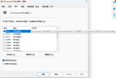

麻烦在电脑上打开控制面板--设备和打印机--找到打印机图标(1006)。
右击它--打印机属性--端口。
再找到前面带√号的端口,发图片给我,以便确认问题,谢谢。

你好,图片已发

您好
感谢配合

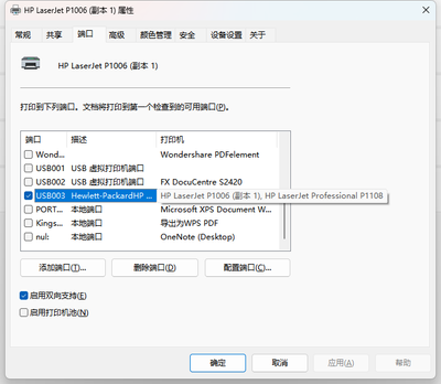

麻烦在端口选项中找到并选择usb类型的端口后,重新测试打印,谢谢。

3个usb口都试过了,打印不了,显示错误
