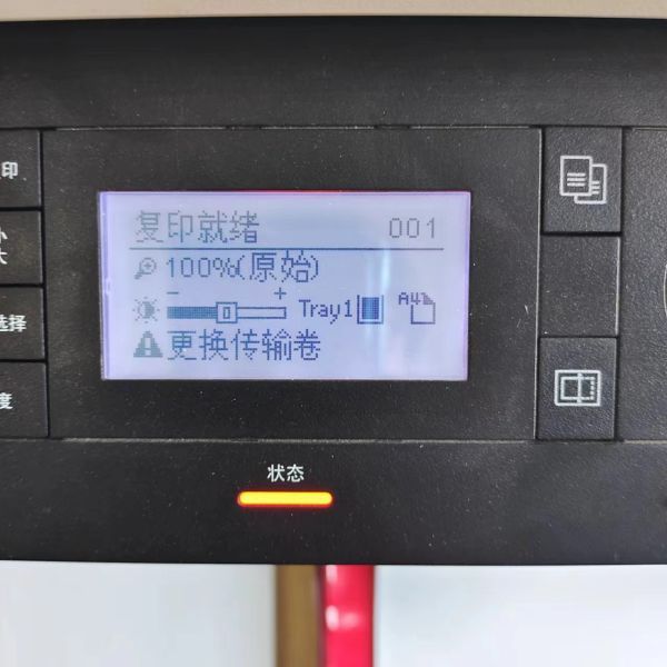

Laser MFP M437nda使用时的几个问题
打印机型号是 Laser MFP M437nda
1.“扫描到PC”功能不可用,会显示“功能不可用”;
2.打印机一直提示“更换传输卷”,指示灯还会一直跳动,但是不影响使用;
3.现在打印出来的都是双面的,打印时未设置双面打印,打印机仍然会自动双面打印。

您好
扫描问题和更换传输卷可参考附件。
默认双面打印,请参考图片,取消双面打印前面的√号即可,谢谢。
查到了,显示是107100/100000,确实超过10万次了,不过还是能正常使用的,有必要立即换吗?
您好
因为转印超出使用计数,可能会影响打印/复印效果及机器转动。
所以,建议及时更换,谢谢。
