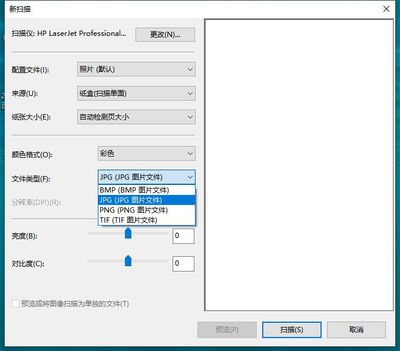

您好
请安装打印机完整版驱动:
https://ftp.hp.com/pub/softlib/software12/COL32629/Im-80811-7/HP_M1130_M1210_MFP_Full_Solution-v2018...
参考附件中的方法,测试扫描(pdf)即可。
注:扫描速度主要和扫描分辨率有关,建议选择200dpi测试,谢谢。

(扫描速度主要和扫描分辨率有关,建议选择200dpi测试)这个我选了300、200、100都试了,速度都是一样的,扫描一张A4纸从进纸到完全出纸都是差不多20秒
