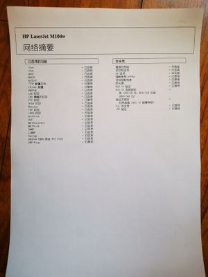

这台打印机之前用过无线打印,就是用微信上的惠普小程序,没有对路由器进行任何的改动就可以用,用了一年多也没问题。
后来去年下半年突然就不能用微信打印了,用usb直接打印是可以的,现在发现hp web服务不能开启,点击开启之后会显示连接错误,请检查互联网连接。现在我已经把无线路由器已经重置并禁用了5g频段,信道设置13但是打印机识别出来还是11,打印机上的无线指示灯常亮。
请专家帮忙看看!谢谢

您好
麻烦您按以下方法调整打印机所在的网络后,重新测试。
具体如下:
1 确认路由器是否支持双频,如果支持,关闭多频合一
2 打印机连接到2.4g 网络
3 带宽调整为20M
4 使用信道13
调整后,重新将打印机连接到无线网络中,建议用电脑重新测试开启web,打印信息页即可。
如果问题仍无法解决,可以更换其它网络环境测试。

你好,我按照你说的设置了,还是不行。把打印机连接手机热点,还是不行。无法启用web服务。请问还需要怎么设置呢,谢谢

您好
打印机开机后,按住(X)按钮约50秒。
当绿色LED亮起时,松手。
然后重新将打印机加入wifi,重新测试一下。
谢谢

试过了,还是不行。
按过之后连接上惠普设备工具箱之后显示无线开关已关闭,我打开之后重新连接,还是不行。

您好
如果以上方法无法解决您遇到的问题,不排除打印机需要升级固件。
建议联系当地维修中心帮您具体检测一下。
这是维修中心查询链接:http://support.hpicss.com/ascindex_detail.aspx
给您带来不便,敬请谅解。
