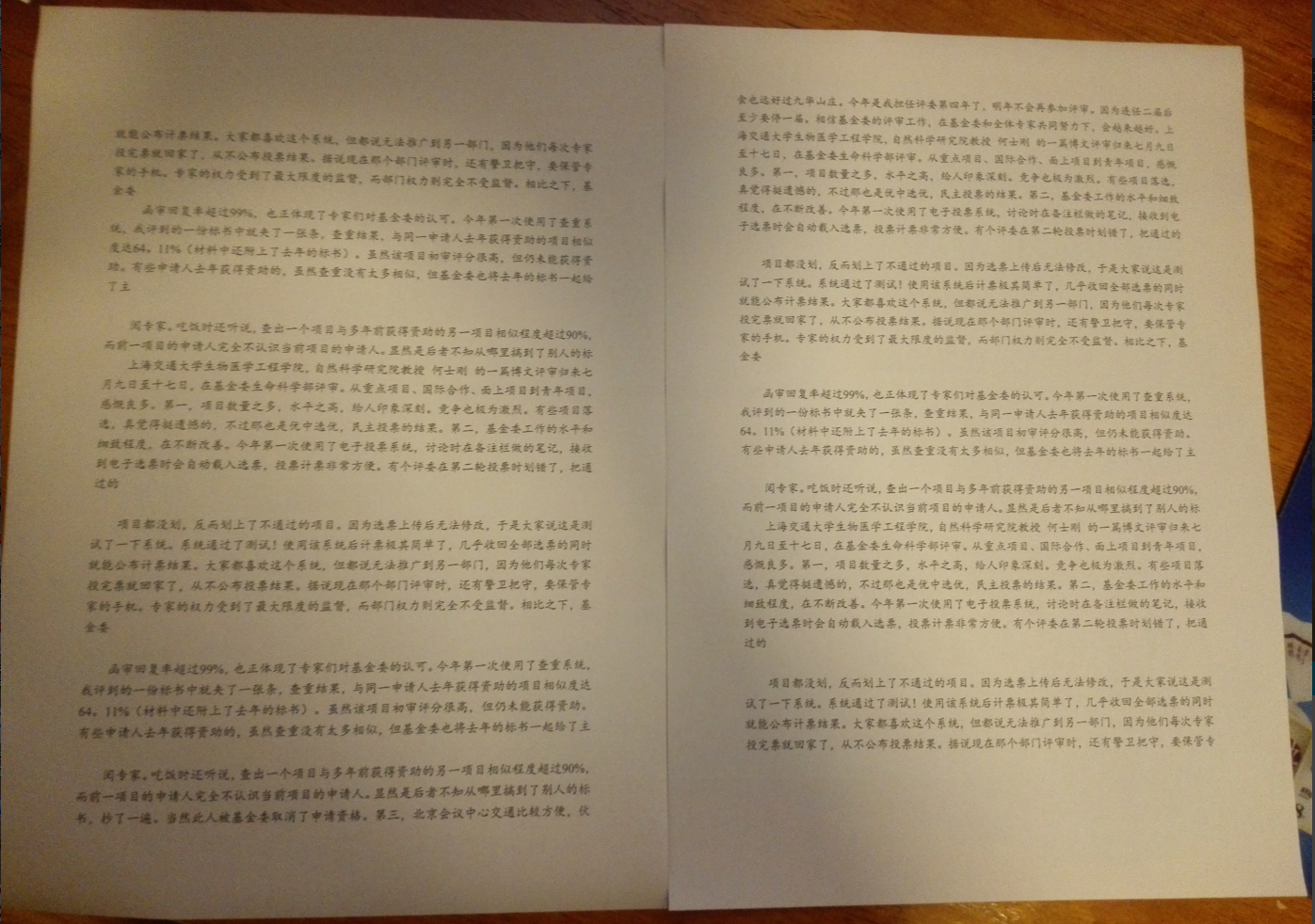

家里使用的是HP LASERJET PRO M1530 MFP打印机,支持自动双面打印功能。
最近打印,无论word还是pdf文档,双面打印出来的,页面内容高低不一,一页高一页低的。 或者说,双面打印两面内容高低不对称。或者说,任意打印出的相邻两页里内容高低不一致。
我重置了打印机,也在电脑端的打印首选项重置了一下,都不管用。
请求帮助!非常感谢!

麻烦将打印出来高低不一致的内容扫描上传下,相邻两页之间的高低不一致,或者相隔几页之间的高低是否一致?

这个上下空余空间,好像也是颠倒的,应该是双面打印的设置问题,建议你是如何设置的,将设置的方法,可以截图告知一下

嗯。我的打印机买了一年多,使用率很低。我也搞不懂怎么回事了?我把设置都截图了,请专家帮我看看。谢谢!打印快捷方式的设置纸张/质量的设置效果的设置完成的设置

我试了好几个文档,都这样。另外,机器也是挺新的,买一年多,平时也不太用。能不能是设置方面的问题?我已经将打印设置的截图发给另一个回复里了。麻烦您了!
