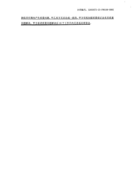

M233sdw输稿器扫描出来的图像不全或错位上移

已恢复出厂设置,电脑也重新安装了官网软件,还是会出现输稿器连续扫描不全;用输稿器连续复印时也会出现同样现象

dac6c1b36a67dad634d598d7998b662.jpg5a5c8b4d99756b4d47898a081f04e54.jpg77aabd1ef7982afa922ce7dc2b03884.jpg这是由第一份复印出来的另外两份,输稿器复印上下多多少少会缺点

我也遇到同样的问题,同机型,完全相同的问题(输稿器连续进纸时页面扫描结果严重残缺,类似于复印时发生卡纸的效果)。以下是反馈的情况:
(1)我首次遇到这个问题固件已经是20240710,因用到扫描功能的时候不多,更早的固件版本是否存在不能确定。(2)有一定概率,并不必然出现,多天内多次测试,在冷机时较容易出现。
(3)进纸顺畅,实际所有页均未发生卡纸;
(4)从有一张出现残缺开始,紧接的后1页也会残缺。更后的页面又表现为一定概率,并非全部页都出现。
(5)未出现此问题时,在进纸上压一个物体(如白板擦)会导致卡纸(齿轮发出打滑声)。但如果此问题出现,在进纸处压一个物体不会卡纸,且可以得到完整页面。

这个机器给客户换了1台新的都是一样问题 绝对不是换驱动或者软件能解决的 这个应该是功能缺陷了 很多机器新机拆出来就有这个通病 不用去装扫描驱动和软件测试了 用输稿器连续复印也是这个问题 只能祈祷官方有没有办法从更新固件上解决了 这个应该是低端产品品控不严 HP128那种机器随便用个几年都没问题 要么就是有用户自己研究出来的办法 压住进纸位置测试一下
