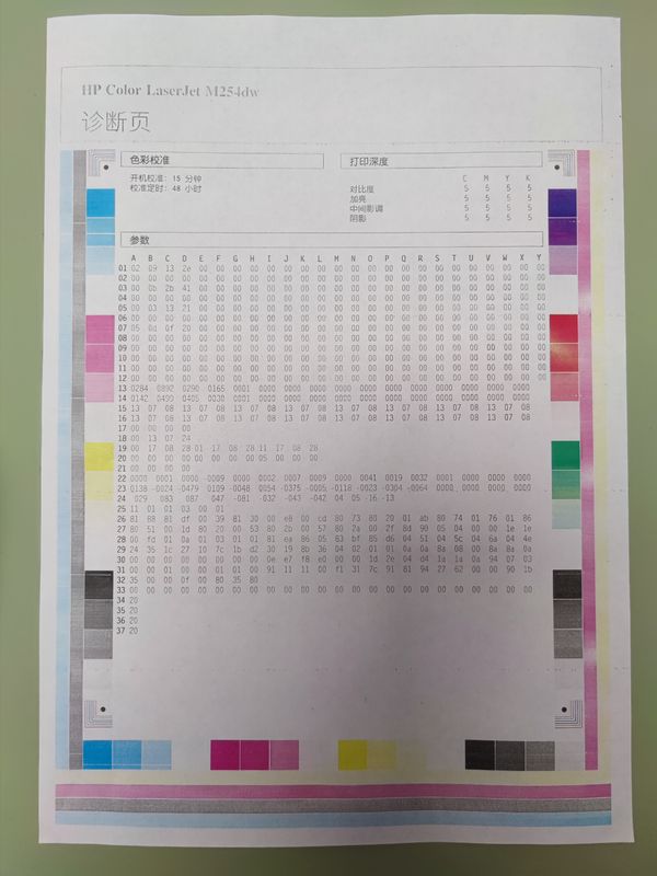

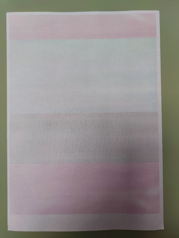

麻烦工程师了,自己第一次用彩色激光打印机,孩子学美术所以用的着些,自己没啥经验,感谢提供到的咨询和帮助。现在我做了以下动作,请结合这些能否帮我诊断一下,如果需要其他数据可以再告诉我,十分感谢!
1、怀疑可能是硒鼓长期不用碳粉受潮,今天下午先把硒鼓粉仓部位用吹风机加热吹了下,然后把硒鼓的废粉清理了下,满多的,如果按照耗材打印的张数来看,感觉应该不会有这么多废粉,这个我就不大懂了,可能是亲戚加过粉了。有些散粉漏出来,我也清理干净了,包括成像鼓我也用专门擦拭眼镜的擦镜纸擦干净了。
2、打印机系统更新到了最新版本,连续运行了3次校准,然后运行了1清洁页。
3、打印了演示页1、质量页2、耗材状态页3、诊断页4(打印深度设置的都是数值5)。
演示页1演示页1打印质量页2打印质量页2耗材状态页3耗材状态页3诊断页4诊断页4
55
4、诊断页背面有些红色碳粉痕迹5

从打印效果来看, 目前至少存在两个问题。
1 需要更换原装耗材
2 需要清洁激光器
因为涉及到拆机,建议联系当地维修中心协助处理。
