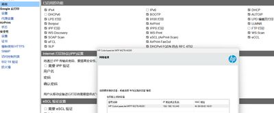

M281 后台关闭wsd后完整驱动无法搜到到打印机
原因我找到了。抓包发现最新的驱动发现打印机只能通过wsd端口发现设备。
哪里可以下载到老版本的FULL驱动包?

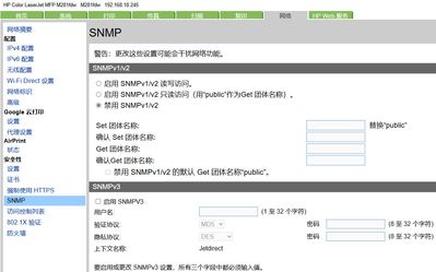

您好
这个问题和驱动关系不大,请参考下图,禁用snmp后,重启打印机,重新测试,谢谢。
并没有作用,一样搜索不到,指定ip也不行
下面是抓包记录。从wsd端口访问打印机。后面打印机返回404

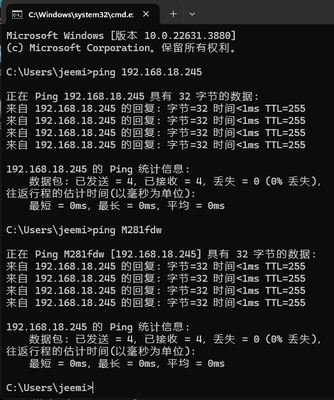

您好
请先打印机器的网络配置页,确认打印机ip地址。
然后在电脑上打开一个浏览器,地址栏中输入打印机ip地址,回车。
确认电脑能否访问打印机网页,谢谢。
